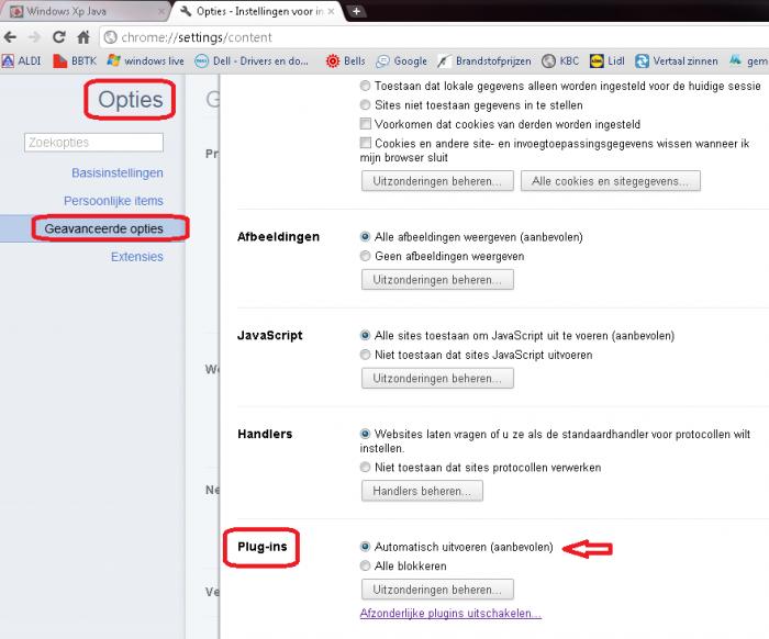

Met Internet Explorer krijg ik nu geen melding meer "plug-ins installeren", maar met Chrome kan ik enkel de plug-ins installeren via "eenmalige toestemming".

Voer bericht 8 uit en kijk ook je instellingen "plug ins" in google chrome na.
Klik rechtsboven in je Google chrome venster op de moersleutel.
Kies opties.

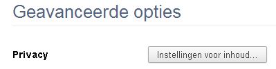

Dan klik je op geavanceerde opties.
Bij privacy klik je op "instellingen voor inhoud".
Ga naar "plug ins".
Staat "automatisch uitvoeren (aanbevolen)" aangevinkt?
Het is gaat nu ook goed in Chrome. Automatisch uitvoeren stond aangevinkt.
Bedankt voor je hulp.
Kies opties.
Ga naar "plug ins".
[ATTACH=CONFIG]15096[/ATTACH]
[ATTACH=CONFIG]15097[/ATTACH]
