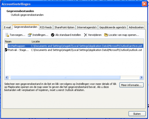

Als de backup verborgen mappen meeneemt zal Outlook ook gebackupt worden, aangezien je e-mails in een Outlook.ost-bestand staan. Bij mij staan ze op de volgende plek: C:\Documents and Settings\(gebruiker)\Local Settings\Application Data\Microsoft\Outlook. Welke versie van Outlook heb je? (2003,2007,2010)?
Nou, het staat in een verborgen map. Om te kijken welke map dat is, klik je in Outlook op Extra (bovenin, en dan E-mailaccounts (o.i.d.) Dan druk je op het tabblad 'Gegevensbestanden' en dan zie je als het goed is waar je e-mails in opgeslagen zijn. Om daar naar toe te gaan, moet je je verborgen bestanden zichtbaar maken. Dit doe je als volgt:
Ga naar 'Computer'
Druk op Alt
Klik op 'Extra'(bovenin)
Klik op 'Mapopties'
Klik op 'Weergave'
Zoek 'Verborgen bestanden en mappen' op en klik op de 'Verborgen bestanden en mappen weergeven'.

Zie knipsel: waarom staat er een golfje voor het tweede bestand?
Is dat het bestand dat ik moet importeren in outlook?
Dat golfje heet tilde en als dit voor een bestandsnaam staat, wil dit meestal zeggen dat het bestand geopend is of in gebruik.
Je hebt dan normaal 2 bestanden met dezelfde naam waarvan 1 dus met een tilde.
Het bestand met de tilde is dan het "werkbestand" terwijl het andere het origineel is.
Normaal gezien moet je het bestand zonder tilde nemen om te importeren.
