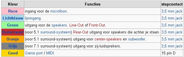

De fiches van je Boxen hebben niks te zien met de fiche van je headset.
De aansluitingen kunnen er zo uit zien:
Waar je de fiche ( stekker) moet inpluggen zie je hieronder:
waarschijnlijk gebruik je de jacks aan de voorkant van je pc en als je daar iets insteekt zou W7 moeten zeggen "er is een stekker aangekoppeld" zoniet dan zul je deze nog moeten configureren.
