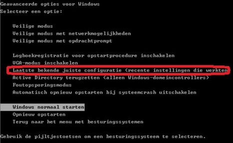

Een andere mogelijkheid is je PC herstarten dan direct op de F8 toets tokkelen.
Zo geraak je in veilige modus.
Kies daar " laatst bekende juiste configuratie".
[ATTACH=CONFIG]15205[/ATTACH]
Bovenstaande is wel iets anders als wat jij in bericht 5 laat zien.
Je hebt geen schijf nodig en je moet dus opstarten in veilige modus.
Lees alles eens na.
Nee nee, dat heb ik wel gedaan. Direct op F8 geduwt, toen kwam ik op dat scherm, heb ik die optie aangetoets: maar helaas, geen effect.
