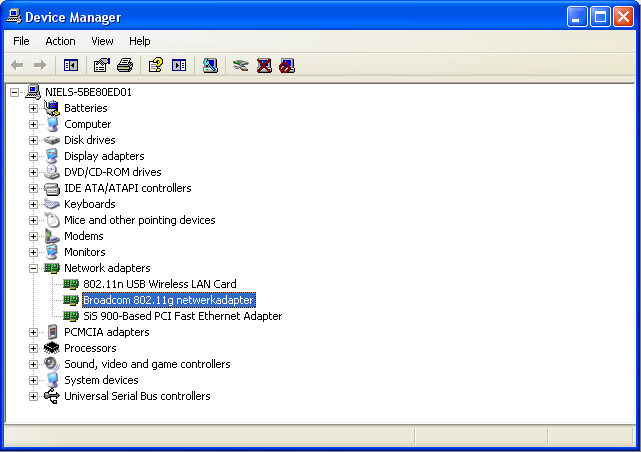

Volgens het logje is zowel de Realtec chipset als de Wifi USB geïnstalleerd. De Wifi schijnt te werken wat je bent ermee op het internet verbonden.
Geven de onderdelen in kwestie fouten in apparaat beheer. Heb je geluid op de laptop ?

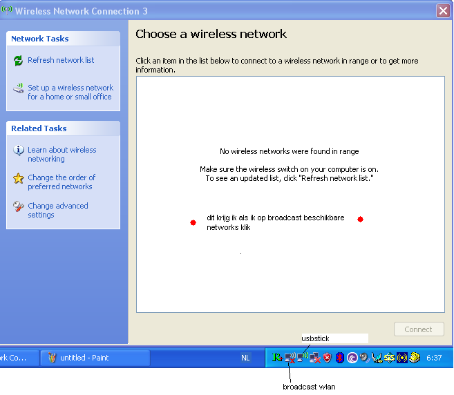

De interne wifi staat uitgeschakeld vermoedelijk (icoon met kruisje). Rechts klikken en inschakelen. Haal wel de USB uit de laptop wanneer je dit doet.
