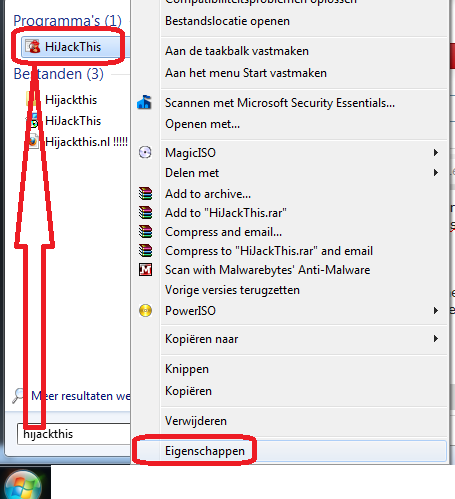

Je doet niets verkeerd hoor. Bij sommige (zoals bij mij) staat er geen "Als administrator uitvoeren" als je rechtsklikt op een snelkoppeling van Hijackthis. Probeer het als volgt: - installeer dus hijackthis - klik daarna op het startmenu en typ hijackthis en druk nog NIET op enter. - in het menu zie je nu helemaal bovenaan hijackthis staan. - rechtsklik op de tekst hijackthis in het menu en kies Eigenschappen.
Zie afbeelding:
Dan klikt u op het tabje "Compatibiliteit" en zet u onderaan het vinkje bij "Dit programma als Administrator uitvoeren". Daarna drukt u op OK. Dit kan ook allemaal eenvoudiger door direct naar de verkenner te gaan, maar als je een basiskennis van pc hebt, kan dit (te) ingewikkeld zijn.
