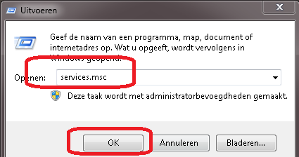

Ga via start naar uitvoeren.
Typ daar sercives.msc
klik op OK.

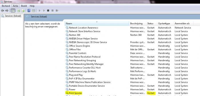

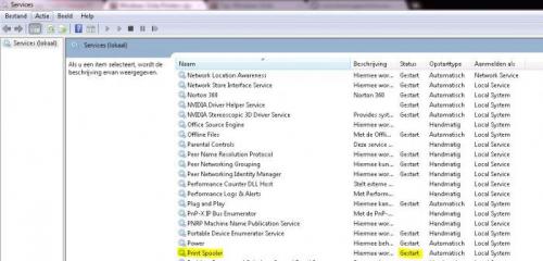

In het venster "services" zoek je naar printer spooler.
Die moet gestart zijn en op automatisch staan.

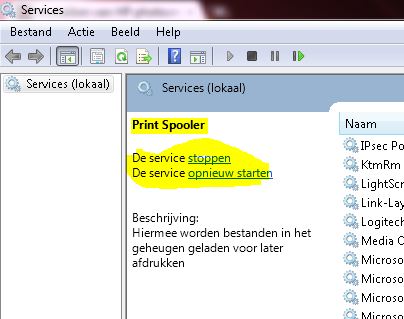

De instelling kan je wijzigen links bovenaan als je op printer spooler hebt geklikt.
klik op OK.

Clarkie het is inorde alles werkt terug normaal met jou advies .... erg bedankt maatje ;-)
