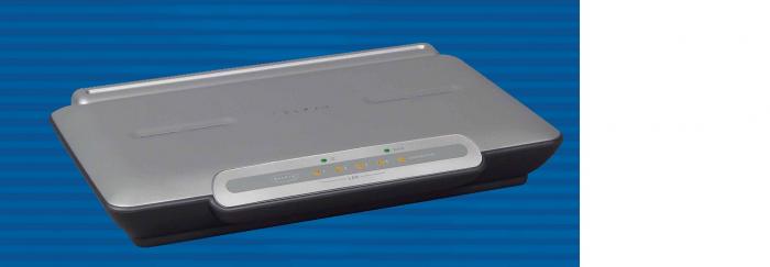

Is dit je oude router ?
Dit is de handleiding als je twijfelt, klik hier .
Als dit inderdaad je oude router is, is er iets vreemd aan de hand want deze is niet draadloos.
Je zegt dat je toch draadloos internet hebt met alleen deze router ? Dan kan ik me alleen maar indenken dat je (onbewust misschien) het draadloos signaal van je buren gebruikt ? Wat is het SSID van het netwerk waarop je draadloos verbonden bent ?
Op zich waarschijnlijk geen drama maar het speelt wel een rol in je toekomstige opstelling
Ok, er was hier dus duidelijk heel wat verwarring:D. De (oude) modem op je foto is duidelijk draadloos anders zouden de antennes niet veel zin hebben ;-) . Maar als ik het type uit je eerste post opzoek vind ik alleen een bekabelde modem :hmmmm:.
Je kan normaal gezien zonder veel problemen de twee routers via een kabel koppelen, zoals beschreven in de eerdere posts.
Ik zou eerder opteren om de nieuwe router op de 1 ste verdieping te zetten in functie van het betere radio signaal.
Als je nog specifieke vragen hebt post dan maar, het is misschien wel een goed idee om het type van de oude modem eens na te kijken ?
