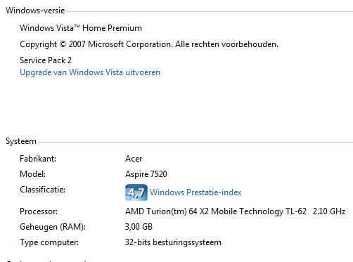

Zie bijlage
[ATTACH]15252[/ATTACH]
Gegevens laptop.docx

Sorry, stond dus als een WORD bijlage in je bericht 1. :embarassed:
