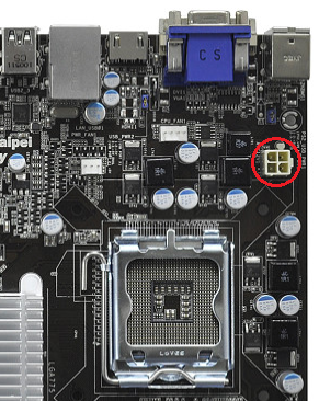

Zijn er biepcodes te horen tijdens het opstarten?
Heb je je monitor al eens geprobeerd op de onboard grafische kaart?
Krijg je dan wel beeld?
Op de onboard aansluitingen geeft hij ook geen beeld.
Ik heb geen speaker op mijn mobo steken en weet ook niet waar ik ze kan krijgen .
Bij azerty hebben ze dus alleen je moederbord getest en niet je algehele configuratie wat wel spijtig is natuurlijk ,als je het nieuw gekocht hebt moet er normaal ergens in de doos nog een speaker zitten hoor.(klein cilindertje met twee draadjes)
daar zeggen ze dat je mobo in orde is en dat dus je onboard grafische aansluiting zou moeten werken ,heb je je scherm al eens op een andere computer geprobeerd?

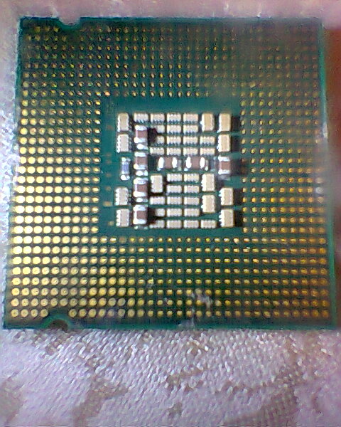

Aj ja dat ziet er niet goed uit Niels ,koelpasta is geleidend matriaal bestaat uit zink/zilver dus er zou wel het een en ander in je cpu kunnen zijn stukgegaan en hoe je hem op de onderzijde kunt reinigen daar heb ik echt geen idee van want eigenlijk alles wat je doet aan de onderzijde kan tot beschadeging leiden.
Hopelijk weet er iemand raad om de onderzijde te reinigen
Weet je het merk nog van de koelpasta die je gebruikt hebt?
Je kunt tussen de pinnetjes afhankelijk van de koelpasta die je gebruikt hebt proberen met een klein borsteltje (geen kunststof)
de restjes te verwijderen. Eventueel houd je de processor vast met de pinnetjes naar beneden en duw je het borsteltje regelmatig in een alcohol oplossing.
Dit is een echt monnikenwerk en doe het vooral heel voorzichtig.
De pc waar je deze processor uit hebt, als deze nog werkte en je hebt deze nog te beschikking kan je de processor altijd op dat moederbord proberen.
