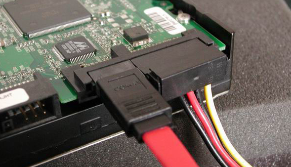

Open de zijkant van je pc, op je harddisk zie je de volgende 2 aansluitingen.
De kleinere smalle aansluiting is voor de data
De brede aansluiting (rechts op de afbeelding) is om je harddisk van stroom te voorzien, en deze haal je even los.
Steek de stekker terug in het stopcontact en start de pc zonder gebruik te maken van je harddisk.
Je zal een melding krijgen dat er geen opstartbaar medium gevonden word daar de harddisk niet start.
Heb je nu nog last van het geluid?
Op de afbeelding ligt de harddisk wel op z'n kop
