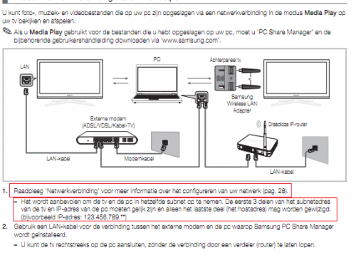

De handleiding in het Nederlands kan ik je bezorgen ( hopelijk doe ik er niks fout mee) klik op deze link.
Het is een handleiding in 4 talen, dus moet je even doorschuiven tot het nederlands.
Vanaf blz. 30 staat alles over het instellen van het draadloos netwerk.

Bedankt voor het meedenken,maar de handleiding heb ik al gevonden.Kom er toch niet uit.Heb begrepen dat ik PC sharemanager moet downloaden(wat ik inmiddels heb gedaan)en geinstalleerd.Mijn pc heeft nu ook de tv gevonden dus nu zou alles moeten werken,maar helaas.Nog steeds kan ik op mijn tv niks geen bestanden vinden die ik met PC sharemager deel.
Word er moedeloos van.Ben al weer een enkele uren bezig,maar tot nog toe geen resultaat.
