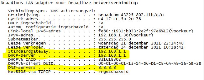

De reden dat uw internet niet werkt is dat uw DNS instelling fout staan. (Zie tweede gemarkeerde lijn in afbeelding).
De vraag is nu nog waarom ?
Is het adres van de "default" gateway uw router of de extender. (Het hoort uw router te zijn). Ook de DHCP server moet uw router zijn. De DHCP server van de "extender" moet af staan.
Kunt u eens in de adapter settings de DNS servers op manueel zetten en volgende servers invullen :
208.67.222.222
208.67.220.220
Klikt op toepassen en OK.
Werkt uw internet nu ?
Kan je de DNS terug op automatisch zetten, de TP Link uit het netwerkhalen en een rechtstreeks verbinding maken met je mobistar router. Als het probleem met de TP link te maken heeft zou je nu terug internet moeten hebben. Kan je ook het merk en type van de mobistar router eens doorgeven ?
Dan terug een IP config doen enhet resultaat posten aub.

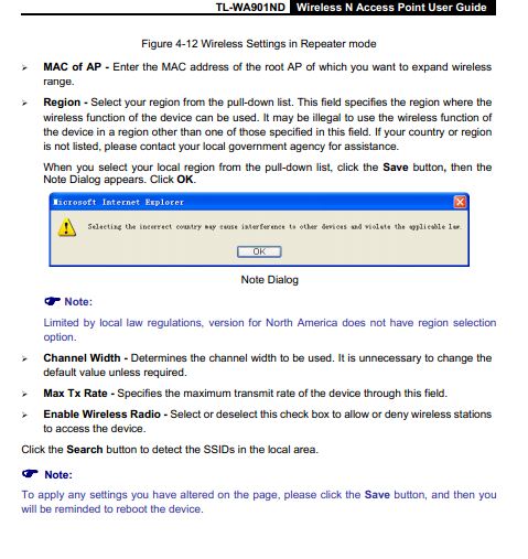

Er zijn nogal wat mogelijke oorzaken waarom het mis kan gaan.

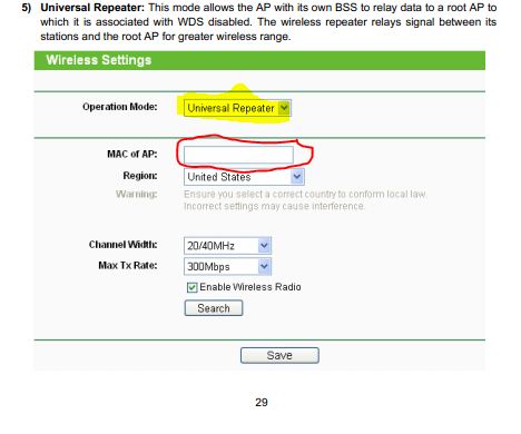

Kan je volgende instellingen eens controleren op de TP link ?
Normaal zou je nu moeten kunnen verbinden met de repeater met dezelfde security settings als op je router, maar hij heeft wel een eigen ID (die je in het lijstje van wireless connecties ziet).
