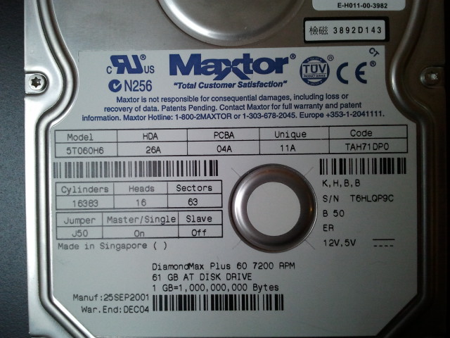

ik weet niet hoe mijn cd-drive staat ingesteld. daar heb ik sinds dat ik hem gekocht heb niet aangezeten. Het gaat om een maxtor harde schijf. Hier een foto van de schijf met types enzo

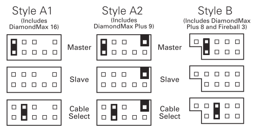

In de volgende afbeelding zie je de diverse soorten van jumper opstelling voor de Maxtor ATA drives.post-24526-1417704693,0547_thumb.png
In de volgende afbeelding zie je de verschillende jumper instellingen.
Maar daar je voor Slave wou kiezen kun je dus alle jumpers verwijderen.
Als je 2 apparaten op één IDE kabel aansluit zul je ervoor moeten zorgen dat er één ingesteld is als Master en de andere als Slave.
