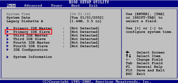

Tijdens het opstarten van je pc druk je herhaaldelijk op de Del toets om in je BIOS te komen.
Met de pijltjes toetsen navigeer je door je BIOS, met de Enter toets kun je een item selecteren en met de + & - toetsen kun je een waarde wijzigen.
Eén maal in je BIOS krijg je het volgende scherm.
Navigeer naar Primary IDE Slave en druk op de Enter toets, controleer eveneens of de schijf niet elders word weergegeven.

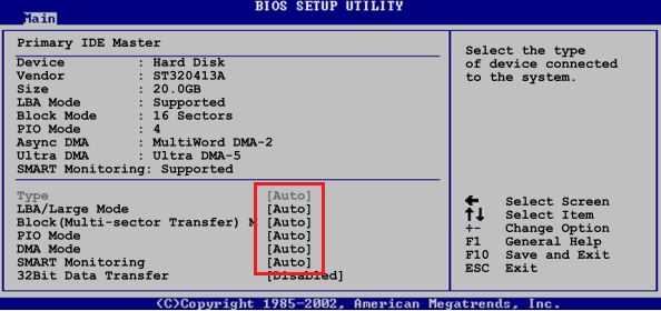

Kijk dan eens of de omlijnde opties op AUTO staan.
Dan heb ik nog een vraag voor je, gebruik je een 40 aderige IDE kabel of een 80 aderige IDE kabel??
Ik heb gekeken. het zier er naar uit dat die kabel 80 aderig is, hij is namelijk erg fijn. In het bios staat alles op auto, behalve die laatste 32bit data transfer, die staat op disabled
