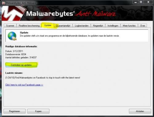

Als je kan, probeer dan eens met een bekabelde verbinding ipv draadloos.
Als je toch geen internetverbinding kan maken, voer malwarebytes dan uit zonder de updates.
Doe ook het volgende.
Download LSPfix.exe en zet het op je Bureaublad.
De download kan gebeuren met een andere pc en dan via een usb stick het bestand overbrengen.
