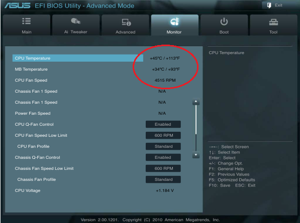

Controleer de temperaturen eens in je BIOS, onder Hardware Monitor of iets in die trend vind je dit vaak terug.
Heb je nog dat je systeem uitvalt en terug opstart?

Ik bedoelde in de BIOS van je systeem.
Druk tijdens het starten herhaaldelijk op de Del toets om in je BIOS te geraken.
Ga naar het tabblad Monitor
Hier staan de temperaturen zoals ze door je BIOS uitgelezen worden, welke temperaturen worden hier vermeld?

ik zie dat CPU Fan bij jou velen malen hoger staat,
misschien is dat het probleem wel?
