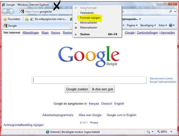

Open je Internet Explorer en zet je cursor in het verkleinde venster van Internet Explorer ter hoogte van het kruisje dat ik gemarkeerd heb op de afbeelding hier onder.
Nu klik je met je rechter muisknop en je selecteert dan 'formaat wijzigen'.
De cursor verandert nu van uitzicht.
Je neemt nu telkens één zijde van het venster 'vast' (met de gewijzigde cursor) en sleept het venster tot op de maximale grootte.
Voor elke wijziging van de grootte (naar links, rechts, boven...) klik je opnieuw bovenaan en selecteer je opnieuw 'formaat wijzigen', tot dat je terug op normale venstergrootte zit.
Als je ganse scherm gevuld is met Internet Explorer, sluit je het scherm af.
Wanneer je nu Internet Explorer opent moet het scherm meteen maximaal openen.
