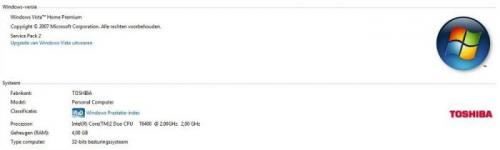

Heb even een screenshot gemaakt van mijn gegevens over de laptop:
