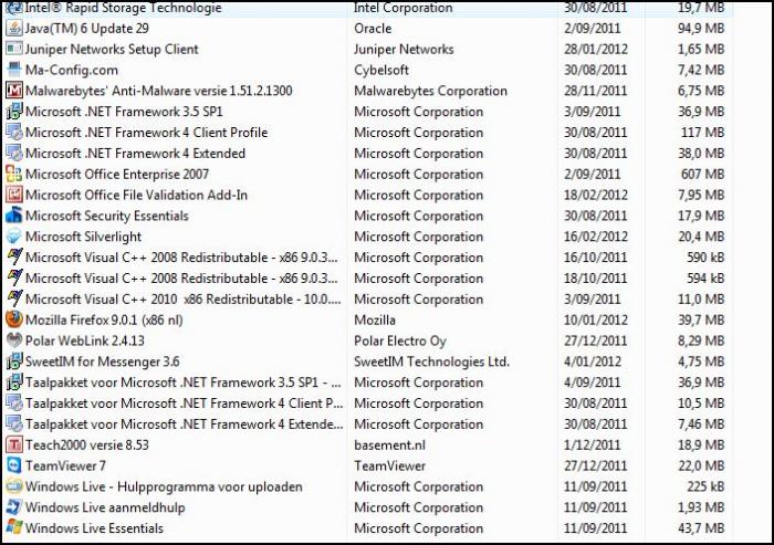

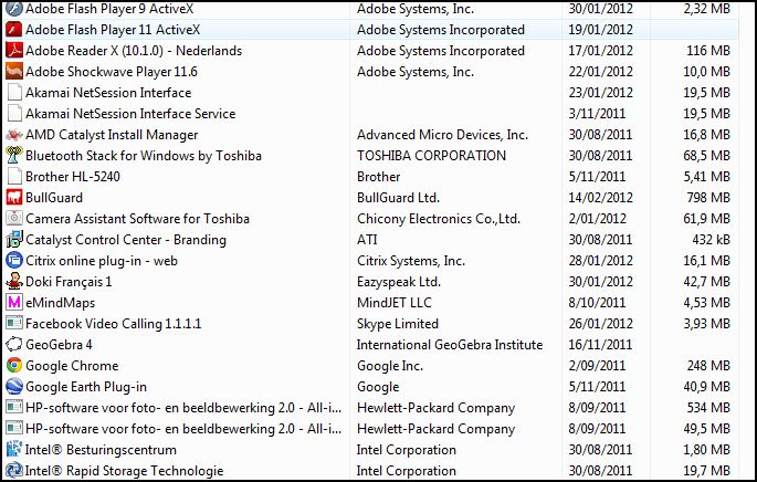

Daar we niet precies weten welke drivers er in de winkel opgezet zijn, maak eens een screenshot van Programma's en onderdelen wat je terug kunt vinden in het Configuratiescherm
Dat mogen indien nodig meerdere screenshots zijn.
In bericht #11(klik) heb je de geluidsdriver van Realtek geïnstalleerd.
In de screenshots die je geplaatst hebt kan ik deze driver niet terug vinden, is de installatie van de driver mislukt of heb je de driver ondertussen verwijderd?

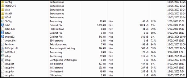

Je hebt de optie Verberg extensies voor bekende bestandstypen nog aangevinkt staan in Mapopties.
Ga via Start / Configuratiescherm / Mapopties en ga naar het tabblad Weergave haal het vinkje weg bij >> Extensies voor bekende bestandstypen verbergen.
Klik op Toepassen & OK en de extensies zullen worden weergegeven.
Ga dan terug naar de map waar je de driver hebt uitgepakt en nu zul een bestand Setup.exe zien staan.
Als je dubbelklikt op Setup.exe zal de installatie normaal gezien beginnen.
