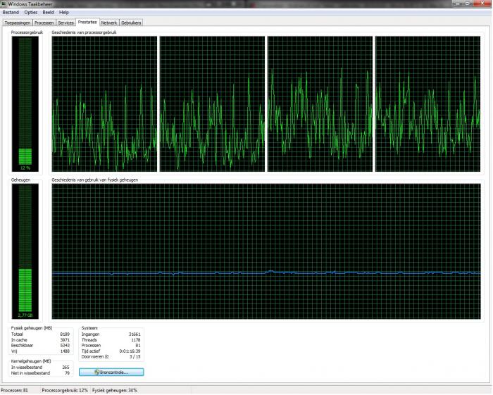

Blijft haperen... ik heb wel de indruk des te meer mijn processorverbruik is des te erger de hapering...
Ik heb ondertussen wel ontdekt dat mijn muis voornamelijk hapert wanneer mijn processorgebruik hoog is.
Weet iemand de link tussen die 2 ?

In afwachting van de resultaten van je "muistest" mag je het onderstaande nog uitvoeren :

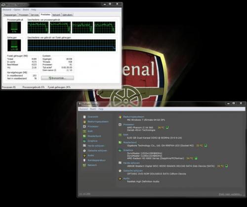

Mijn grapische kaart warmt snel op tot 60°C, dat is misschien wel normaal. Ik ga ff al mijn games eraf gooien en ze opnieuw installeren. Ik vind het raar dat Battlefield 3 zoveel processverbruik in beslag neemt. Misschien was dit vroeger zo maar mijn muis heeft daardoor nu nooit raar gedaan. En nu wel ... ?
De drop van het processverbruik is wanneer ik BF3 afsluit. Mijn muis werkt normaal als ik een laag processverbruik heb.
Ik probeer zoveel mogelijk informatie te geven zodat jullie mijn situatie goed begrijpen en eventueel een ander probleem kunnen ontdekken.
