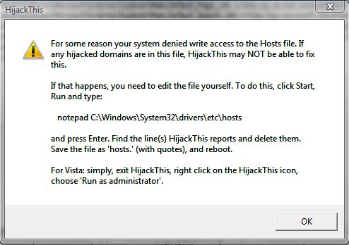

Voor de volledigheid heb ik hieronder een HijackThis logje geplaatst. Ik had wel een probleem met dit te runnen, ik kreeg de boodschap in bijlage.

Sommige programma's vragen niet om administrator rechten maar functioneren niet of niet goed als ze niet als admin worden gerund. Hijack is daar een voorbeeld van. Daarom dat je ook de fout bij de "hostfile" kreeg.

De foutmelding die je kreeg bij het uitvoeren van HijackThis komt er omdat je HijackThis niet als administrator hebt uitgevoerd zoals voorzien in de procedure :
Let op : Windows Vista & 7 gebruikers dienen HijackThis als “administrator” uit te voeren via rechtermuisknop “als administrator uitvoeren". Indien dit via de snelkoppeling niet lukt voer je HijackThis als administrator uit in de volgende map : C:\\Program Files\\Trend Micro\\HiJackThis of C:\\Program Files (x86)\\Trend Micro\\HiJackThis.
