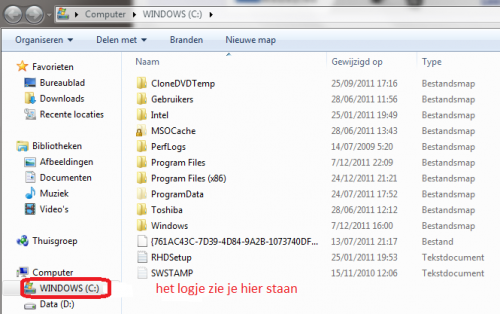

Doe ook eens een schijfcontrole.
Open de verkenner en klik met rechts op de gewenste schijf.
De schijfcontrole zal nu worden uitgevoerd alvorens windows op te starten.
Na afloop krijg je een overzicht van de toestand van de schijf.
