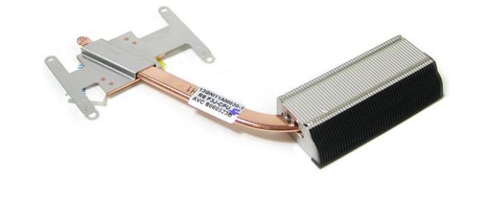

Er is me geen programma bekend waarmee je het toerental van de fan kan aanpassen bij een notebook.
Werd de ontstofbeurt grondig uitgevoerd, dus nam je ook de lamellen op het einde van de heatpipe onder handen ?...
Welke grafische kaart zit er in je Acer?... een link (klik er op) naar je Speccy-logje is ook een goeie aanvulling.
Klopt, die lamellen bedoel ik...zie afbeelding.
Als alles stofvrij is kan je eventueel de koelpasta checken / vervangen, maar ik vrees eerlijk gezegd dat er weinig gaat aan te doen zijn...:dong:
