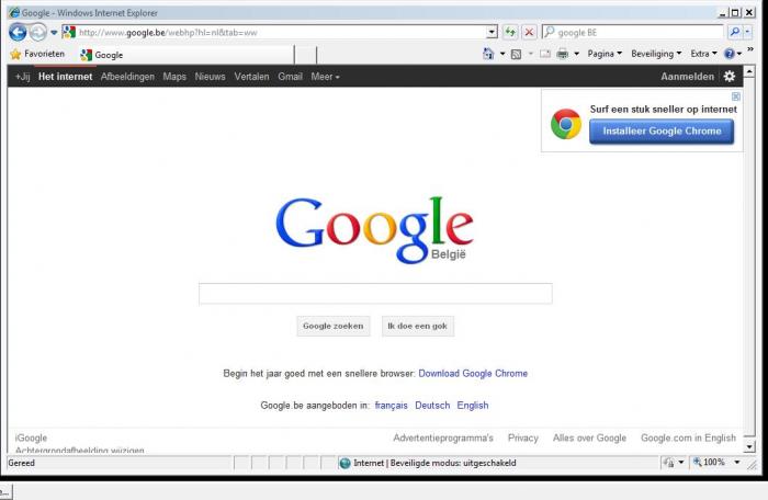

Sinds een tijdje komen er allemaal lijnen of rode stipjes op het scherm (voorbeeld in bijlage), de pc valt ook regelmatig uit en soms wordt het scherm een tijdje zwart (waarna hij zegt dat het beeldstuurprogamma is herstart).

De geïnstalleerde driver is de correcte.
Hoe zijn de temperaturen in je systeem wanneer het enige tijd in gebruik is én belast wordt ?...je Speccy-logje werd geproduceerd nadat de PC 5 min in gebruik was.
Volgens de computerwinkel kan bij hogere temperatuur soldeersel op de grafische kaart loskomen, dat is hier dus waarschijnlijk gebeurd. Hij is nu helemaal uitgekuisd (geen stof meer) waardoor de temperatuur terug ok is, maar he kwaad is al geschiet... de lijnen blijven.
Er zal dus niets anders opzitten dan een nieuwe grafische kaart te kopen zeker?
