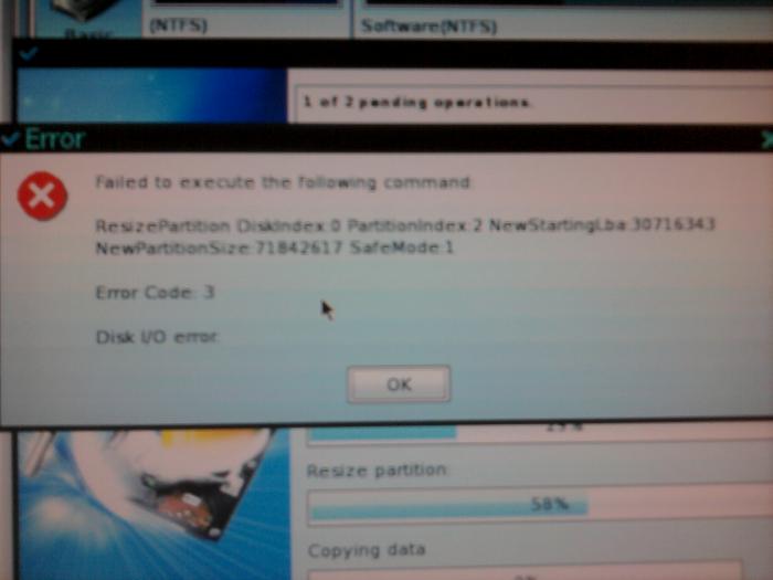

Met het programma op mijn C: wil hij het ook niet doen...
Dan toch maar een CD branden.
Vanaf de CD wil hij het ook niet doen in de boot.
Hij geeft error code:3
Geen flauw idee wat dat wil zeggen...
sorry voor de slechte kwaliteit, gsm-camera.
Kan ik ergens opzoeken wat die error-code is?

Ik denk dat ik een oplossing heb gevonden!
Ik heb ipv mijn D: achteraan kleiner te maken, mijn D: vooraan kleine gemaakt.
Zodat ik nu tussen mijn C: en D: plaats heb om een nieuwe partitie te maken.
Voorlopig is hij bezig met "copying data", vorige keren had ik al lang een error.
Het is gelukt, gewoon een partitie tussen c & d
