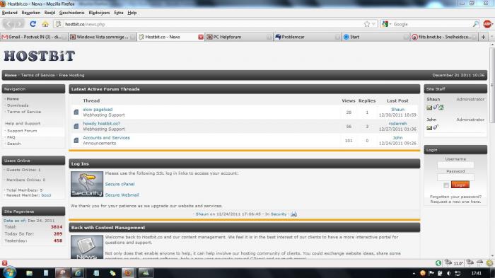

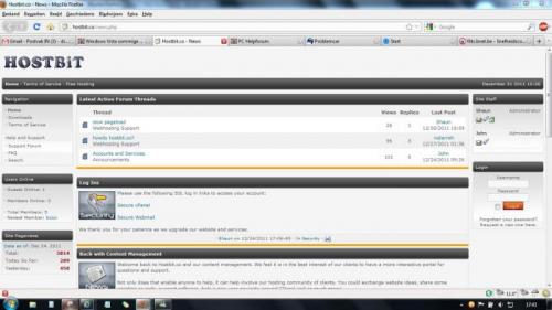

wou net vragen of Hostbit.co bij jou ook problemen geeft in Ie-explorer. Ging nog even naar hun site en kreeg volgende melding
Hostbit.co
We are aware of the server lagging issue as well as our site not loading properly.
There seems to be an off and on issue with the mysql service.
We apologize for any inconveniences and are working to resolve this as quickly as possible!
Dit zou natuurlijk 't een en 't ander kunnen verklaren wat betreft hun site. Het is geen verklaring voor de andere 2. HijackThis zal ik dan toch bij gelegenheid is moeten uitproberen.
