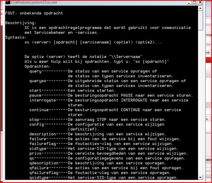

wanneer ik deze zoekopdracht invul sc delete"JetDrive WindowsClosingService" krijg ik volgend vensterpost-30085-1417704707,4295_thumb.jpg
ik heb dit weggeklikt en verder gedaan. Heb ik nu iets belangrijks genegeerd ?
Indien je de opdracht op deze wijze sc delete"JetDrive WindowsClosingService" hebt ingebracht, kan een foutmelding zich voordoen. Tussen delete en "JetDrive... " moet immers een spatie zitten. Wil je het nog eens mét spatie proberen ?
Ok dat heeft de truuk gedaan....punten en komma's in de digitale wereld hé

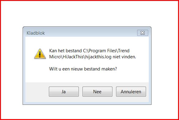

heb wat problemen met het hijachthislog. Ik had dit de eerste keer opgeslagen op het buroblad en nadien verwijderd. Nu krijg ik deze melding
ga het programma opnieuw installeren of is er een andere oplossing

Wat HijackThis betreft kan je eens proberen naar de standaardlocatie te gaan C:\Program Files\Trend Micro\HiJackThis ... en daar het bestand hijackthis.exe op te starten. Lukt het dan nog niet, dan is verwijderen en opnieuw installeren pas een optie.

Hijackthis is een ander probleem. dat logprobleem blijft...zelfs na deinstallatie en terug installeren
Wat nu...alles terugzetten naar voor installatie en alles opnieuw doen ?
Kijk eens in diezelfde standaardmap van hierboven C:\Program Files\Trend Micro\HiJackThis of je daar geen bestand hijackthis.log kan vinden ?
