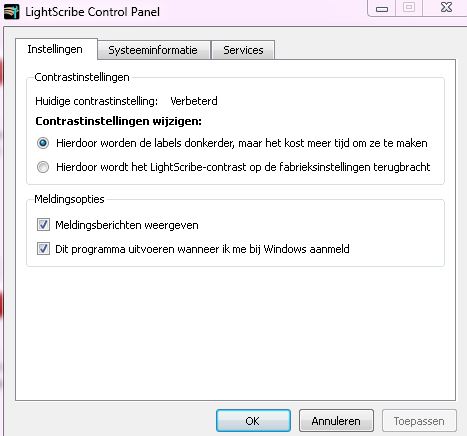

Ga ook eens naar start-> lightscribe direct disk labeling-> control panel-> tabblad instellingen.
Kijk de contrastinstellingen na, stel in op donkerder.

Heb de contrastinstellingen donkerder gemaakt zoals beschreven hierboven maar nog steeds niets, enkel zijn de donkere vlekken die er ervoor ook waren gewoon donkerder geworden ..... Wat is er hier mis??? Kan toch niet dat dit gebeurd, kost wel geld hoor, die lightscribe schijfjes :mad:
