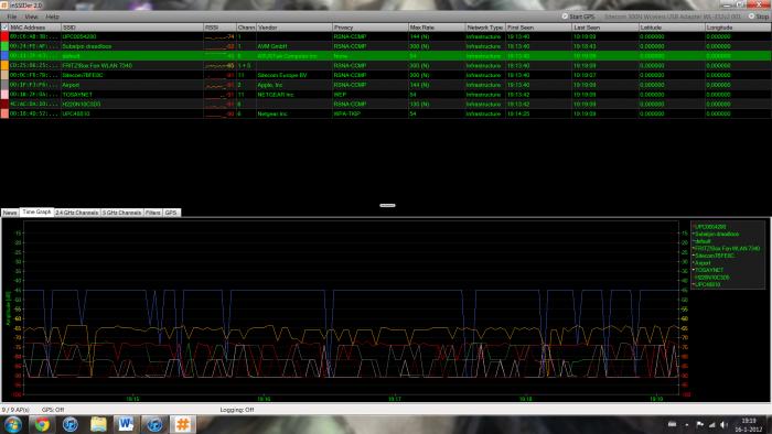

Met het programma InSSIDer kan je een grafiek zien van de signaalsterkte en eventuele stoorzenders. Voeg anders even een grafiek van je signaalsterkte toe je volgende post.

Kan je een screenshot plaatsen van het tabblad Time Graph? Laat de grafiek even lopen en post dan je resultaat.
Ik ga er van uit dat je de blauwe lijn gebruikt voor je internetverbinding (mits je deze geselecteerd hebt). Zoals je zelf kan zien in de grafiek valt je signaal geregeld weg. Dit zou dus een verklaring kunnen zijn voor je probleem.
De vraag blijft echter waar de oorzaak ligt...
  • Als je zegt dat je via andere computers zonder problemen kan surfen lijkt het mij toch een probleem met je netwerkkaart. Zelfs al heeft Kweezie Wabbit deze in bericht 30 getest, mogelijk laat deze na enkele minuten even een steek vallen.
  • Andere mogelijke oorzaak is dat iets je signaal stoort, dit zou je kunnen testen door een nieuwe grafiek te maken met dezelfde computer, dichter bij je router.
  • Laatste mogelijkheid die ik voor ogen zie is een verstoord signaal van je router zelf. Al kan je deze optie al snel uitsluiten als je op andere toestellen in huis zonder problemen kan surfen.
Zoals Malko zegt heb je inderdaad last van "drop-outs" op je wireless. De signaal sterkte op zich is echter goed.
Het vreemde is dat de "drop-outs" niet synchroon zijn met de die van de andere routers.
Kan je de test eens runnen op een andere wireless PC ?
