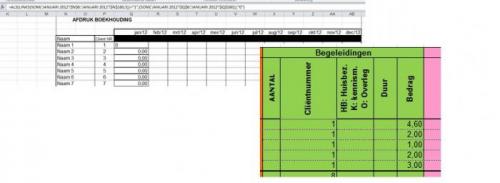

Nu gebruik ik volgende formule:
=ALS(LINKS('JANUARI 2012'!$N$6;1)="1";'JANUARI 2012'!$Q$6)+ALS(LINKS('JANUARI 2012'!$N$7;1)="1";'JANUARI 2012'!$Q$7)+ALS(LINKS('JANUARI 2012'!$N$8;1)="1";'JANUARI 2012'!$Q$8)+ALS(LINKS('JANUARI 2012'!$N$9;1)="1";'JANUARI 2012'!$Q$9)+ALS(LINKS('JANUARI 2012'!$N$10;1)="1";'JANUARI 2012'!$Q$10)
Deze kijk of 1 is ingevuld in de kolom N6 tot N10 zo ja vult hij de telt hij de waardes in Q op en geeft deze weer in een ander tabblad.
Ik heb echter 160 rijen dus dit zou in mijn voorbeeld een eindeloze formule worden, tevens gaat het om 20 nummers dus "1" is slechts het eerste.
Hoe kan ik in mijn formule meteen alle 1 laten bekijken en samentellen zonder dit telkens afzonderlijk te noteren.
Met dank!
hulsmans,
Als ik zo de formule bekijk, zou ik hulpkolommen maken voor de " Links;1" formule.
En dan met de "sommen.als formule" de boel optellen.
Nog beter is het om een voorbeeldje te posten.
bucky
Beste Bucky,
Nu veranderde ik de formule op deze wijze:
=ALS(LINKS(SOM('JANUARI 2012'!$N$6:'JANUARI 2012'!$N$160;3))="1";(SOM('JANUARI 2012'!$Q$6:'JANUARI 2012'!$Q$160));"0")
Dit werkt doch dan moet overal 1 ingevuld staan. De bedoeling is eigenlijk dat hij gaat kijken waar er "1" staat en deze waarden gaat samentellen.
