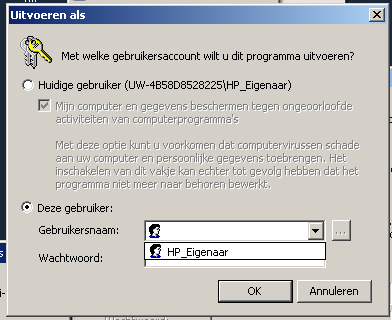

Ik kan dit niet selecteren (zie screenshots).
Ik heb vervolgens je opdracht proberen uitvoeren als huidige gebruiker maar dan krijg ik de melding dat ik geen administrator rechten heb om dit uit te voeren...
