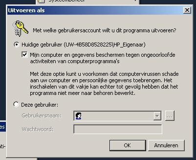

Ik kan dit niet selecteren (zie screenshots).
Ik heb vervolgens je opdracht proberen uitvoeren als huidige gebruiker maar dan krijg ik de melding dat ik geen administrator rechten heb om dit uit te voeren...
[ATTACH=CONFIG]15818[/ATTACH]

Als je aan het kadertje bent dat je hierboven hebt gepost, vink je de optie deze gebruiker aan en typt gewoon administrator in het vak gebruikersnaam en klik OK.
dan krijg ik: Aanmelden mislukt: gebruikersaccountbeperking. Mogelijke oorzaken hiervan zijn: geen lege wachtwoorden toegestaan, beperkingen van aanmeldingstijden, of een beleidsbeperking is van toepassing.
