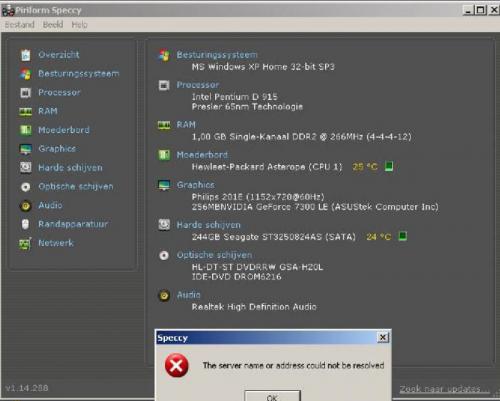

Ik heb een gewone (recente) telenet modem, zowel rechtstreeks als met een D-Link (usb) krijg ik geen verbinding meer sinds dat ik dat virus heb gehad. Het lijkt wel of alles functioneert naar behoren, rechtsonder zie ik groene balkjes maar geen enkele browser kan een webpagina openen en de info bij die balkjes blijft hangen bij 'netwerkadres of ip adres vernieuwen'

nadat ik met ja heb bevestigd krijg ik "The server name or address could not be resolved" maar heb dat kadertje naar onder verschoven zodat je kan zien wat er staat en een screenshot van gemaakt.
Op deze afbeelding kunnen we helaas niet zien wat we willen hebben.
Open speccy, ga naar bestand en kies voor als tekstbestand opslaan.
