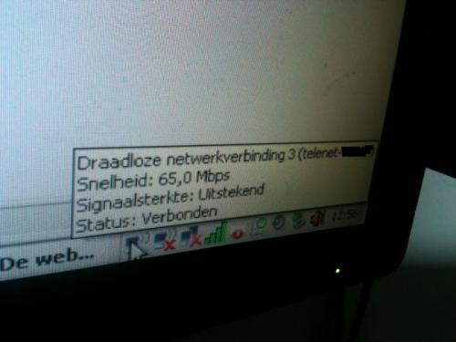

Ik heb van elk icoontje en de tekst erbij een foto genomen. Zoals je ziet lijkt er niks aan de hand met de verbinding en toch lukt het niet om een pagina te openen. Enkele van die icoontjes hebben een kruis erdoor maar dit was ook al toen het internet nog werkte.
Er zijn 4 icoontjes die met internet hebben te maken, van links naar rechts:
foto 1. Draadloze netwerkverbinding 3 (deze is volgens mij aan de D-link gekoppeld)
foto 2. Draadloze netwerkverbinding
foto 3. LAN-verbinding: een van de netwerkkabels is niet aangesloten
foto 4. de groene streepjes van de D-link
foto 5. overzicht D-link
