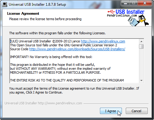

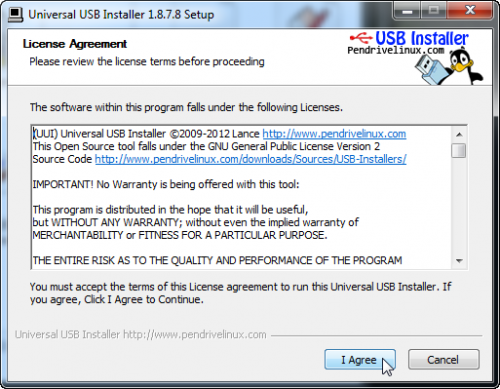

Klik op I Agree om de licentie-overeenkomst te accepteren.

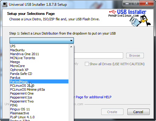

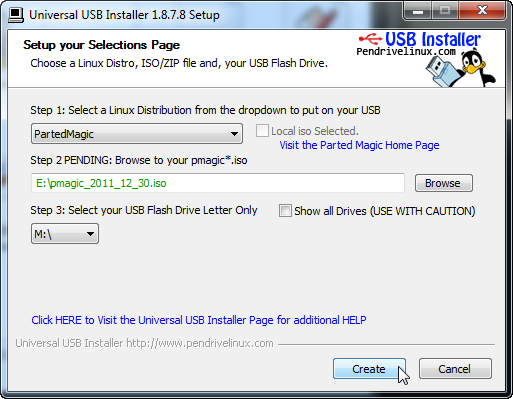

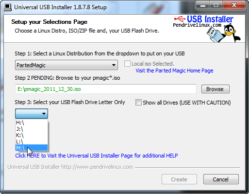

Nu dient er eerst de gekozen Linux distributie geselecteerd te worden, scroll
via het menu naar PartedMagic en klik erop om deze te selecteren.

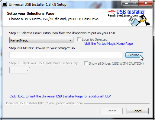

Klik op Browse en navigeer naar de locatie waar zich de gedownloade .iso
van Parted Magic bevind, selecteer de .iso en klik op Openen.
Vervolgens dienen we de te gebruiken USB-stick aan te duiden door het kiezen
van de gebruikte stationsletter. Bij twijfel controleer de toegewezen stationsletter
waarvan je USB-stick gebruikt maakt.
Klik op Create om het maken van een USB-stick met Parted Magic te starten.

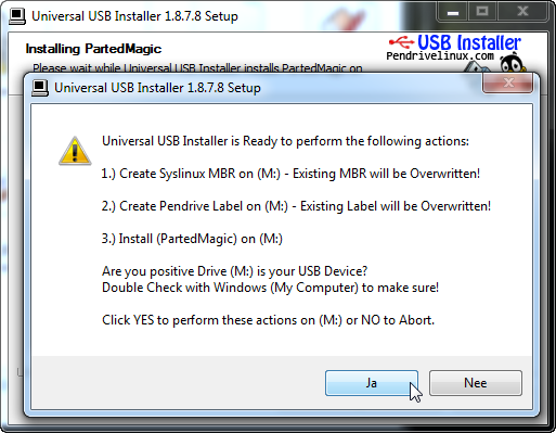

Vervolgens verschijnt de onderstaande waarschuwing.
Controleer of je de juiste stationsletter gebruikt voor de USB-stick.
Bevestig deze waarschuwing door te klikken op Ja waarna het maken van de USB-stick start.

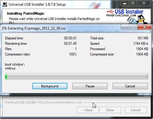

In dit venster kun je het verloop van het aanmaken van de USB-stick volgen.

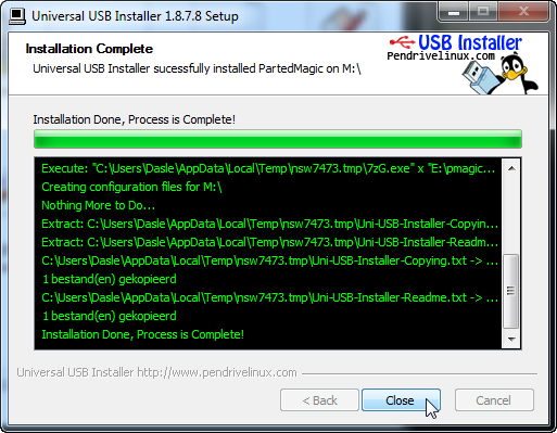

De installatie van Parted Magic op de USB-stick is voltooid.
klik op Close om het programma te sluiten.

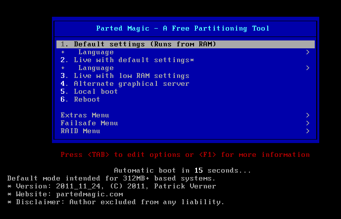

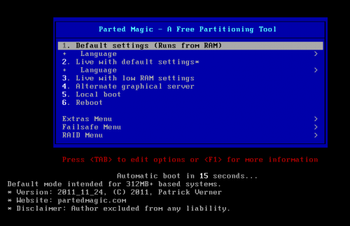

Als we opstarten met met onze USB-stick voorzien van Parted Magic verschijnt volgend scherm.
1. Default settings (Runs from RAM) is standaard geselecteerd en druk vervolgens op Enter.

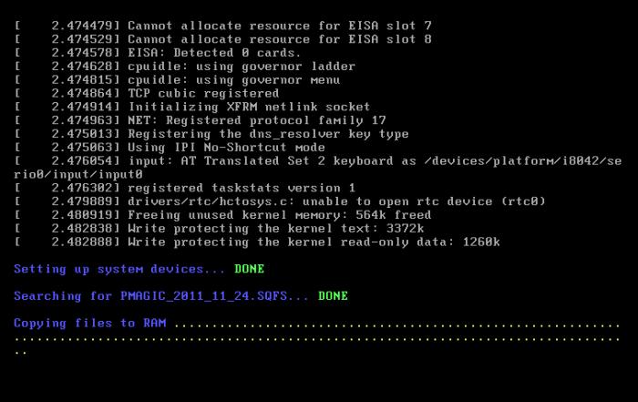

De hardware wordt geïnitialiseerd, de benodigde bestanden worden geladen en naar het geheugen
gekopieerd waarna na een korte tijd het bureaublad van Parted Magic verschijnt.pijl_rechts-klein-omlaag.png

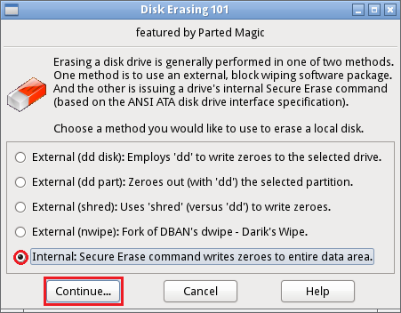

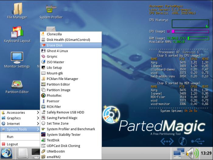

Ga via Start > System Tools naar Erase Disk en klik hierop waarna volgend venster opent.
Zet een vinkje bij Internal: Secure Erase command writes zeroes to entire data area. en klik op Continue...

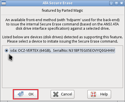

Nu is het belangrijk als je meerdere harddisks hebt aangesloten je te vergewissen dat je
de juiste harddisk kiest voor het uitvoeren van het Secure Erase commando.
Want éénmaal uitgevoerd ben je alle data op deze harddisk kwijt!!
Selecteer de juiste harddisk (SSD) en klik op OK waarna volgend venster opent.

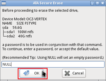

Hier kan men nogmaals de harddisk (SSD) controleren en worden tevens de partities weergegeven.
Een paswoord is benodigd voor het uitvoeren van het commando, gebruik het standaard ingestelde
paswoord NULLen druk op OK wat ons naar het volgende venster brengt.

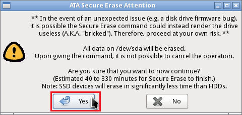

Hier wordt vermeld dat door b.v een bug in firmware van de harddisk (SSD) het uitvoeren van het
Secure Erase commando de harddisk (SSD) onherstelbaar kan beschadigen. Andere factoren kunnen hier
eveneens een rol in spelen en daarom is het van belang dat je Secure Erase uitvoert op een stabiel en probleemloos systeem.
Het uitvoeren van een Secure Erase commando is op eigen risico!!
Klik op Yes om het Secure Erase commando uit te voeren.

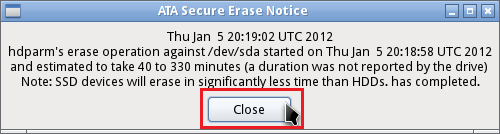

Het Secure Erase commando is succesvol uitgevoerd.
Klik op Close om Secure Erase af te sluiten en we keren terug naar het bureaublad.

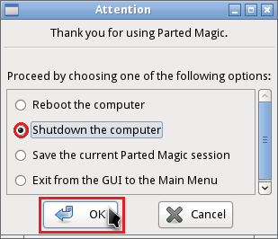

Vink Shutdown the computer aan en klik op OK
Parted Magic wordt afgesloten en het systeem uitgeschakeld. Verwijder nu je USB-stick.

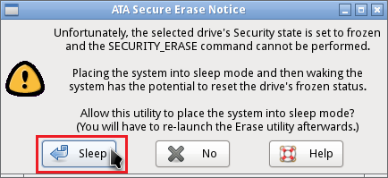

Nadat de SSD geselecteerd is voor het uitvoeren van het Secure Erase commando
kan volgende melding worden weergegeven.
The selected drive's security state is set to frozen en Secure Erase kan niet worden uitgevoerd.
Klik op Sleep waardoor het systeem in slaapstand gaat.
Na ongeveer 30 seconden kan door te drukken op de spatiebalk of de startknop het systeem uit de slaapstand gehaald worden.
Nu dient men de hele procedure te herhalen om het Secure Erase commando uit te voeren.
