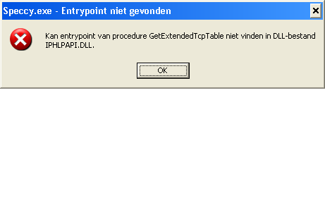

Sorry maar ik kan geen bestand van speccy opslaan want hij zegt na het opstarten dit:
[ATTACH]15802[/ATTACH]

Beste Jolie,
Ik weet niet als het je probleem zal oplossen, maar het valt te proberen uiteraard;

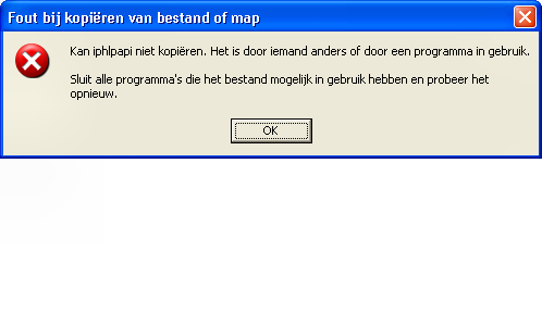

Via volgend linkje kan je het betreffende dll bestand downloaden. Sla dit ergens op waar je het eenvoudig terug kan vinden. Vervolgens ga je naar C:\Windows\system32\ normaal zou je daar het bestand iphlpapi.dll moeten terugvinden. Maak een nieuwe map aan en kopieer dat bestand in de map, zo heb je altijd een backup op handen.
Nu kopieer/verplaats je het gedownloade bestand over het al bestaande in C:\Windows\system32
Herstart je computer
Probeer nu opnieuw het programma Speccy op te starten.

Beste Mako,
Heb dit voorgaande net geprobeert maar niet gelukt.
Even een printscreen van wat er gezegd werd.[ATTACH]15805[/ATTACH]
Lukt dus niet het andere programmaatje te installeren over oude bestand.
Ook niet als ik computer opnieuw opstart!?
