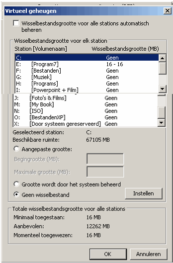

hierbij screenshot van instellingen virtueel geheugen.
in mijn geheugen komt het over alsof mijn pc weet dat ik hem dit heb toegewezen, maar dat hij zich bij zijn eigen (standaard) 6gb houdt (zowel min als max; geheugen varieert met maar 100mb)
minimum toegewezen geheugen is 18gb

ik zie dat je max grootte op 36 GB (= 36.000 MB !!!) staat. Je minimum staat op 18 GB. Dit is belachelijk veel. En dan laat je ook nog eens wisselbestand aanmaken door systeem beheerd op de E:\ !!!!
Zet enkel een wisselbestand op de D:\ partitie. Stel daar Min = 100MB en Max = 1000 MB .
Start de PC terug op en van en probeer opnieuw.
Heb je dan nog problemen schakel dan AlwaysSync eens uit.
Er zijn betere programma's en methoden om backup's te maken, dan een geheugen vretend programma.

heb de instellingen veranderd naar wat je me zei, pc opnieuw opgestart.... geen verandering
indien er misverstanden zouden ontstaan omdat ik me misschien verkeerd uitdruk, foto's in bijlage:
foto 1 : direct na heropstarten pc
foto 2 : na afsluiten back-up programma
foto 3 : instellingen virtueel geheugen
(het probleem doet zich altijd voor met eender welk programma of eender welke installatie, ik gebruik nu dit programma om hem zo snel mogelijk zijn geheugen te laten opgebruiken zodat we kunnen zien hoe hij reageert)
