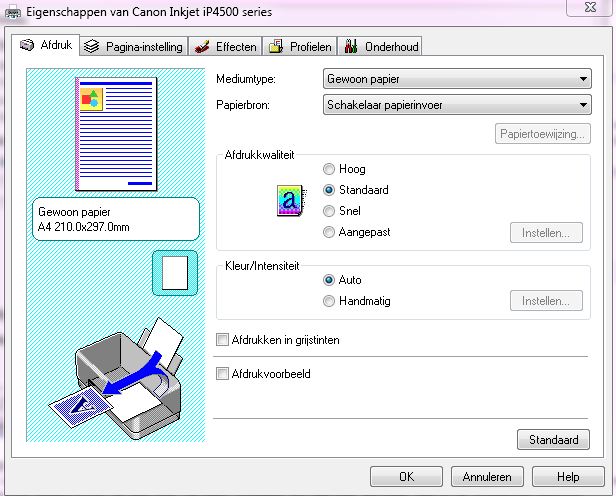

De vraag is of het om foto's gaat die je eerst ingescand hebt via een scanner?
Als je op het tabblad afdruk gaat kijken, kan je kiezen welke papierinstelling je gebruikt bij mediumtype.
Ook afdrukkwaliteit speelt een rol.

heb ik ook al geprobeerd om hem daar ook op normaal papier in te stellen (voor foto), niets lijkt te werken...
