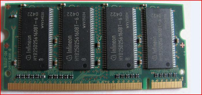

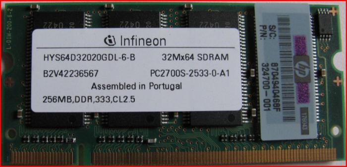

Tenslotte heb ik de laptop opengedraaid en dit vond ik:
Bovenkant:
Onderkant:
Verder zit er niets los. Dus dit is slechts 256MB.
