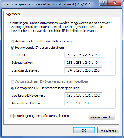

ik kan en kon inderdaad nog aan het access point maar wanneer ik dan in het startscherm iets anders probeer aan te klikken (bv lan) dan krijg ik het volgende :
heb de wap gereset en nu staat het terug ok
192.168.1.1 geeft dezelfde foutmelding als 84.196.240.1 (ip and gatgeway are not in the same domain)
192.138.0.1 geeft deze foutmelding niet maar lost het probleem ook niet op
via de wizard kan in de access point niks doen, op een bepaald moment in het proces (bij het instellen van de beveiliging) kan ik niet meer op 'verder gaan' klikken, (of exit) enkel nog back, vermoed dat ze vergeten zijn om coding achter die knoppen te steken
ik heb de instelling handmatig gedaan zoals ik ze zou doen via de wizard
printscreen van de lan instellingen van het wap (met de kabel in de pc)[ATTACH=CONFIG]16043[/ATTACH]
Tom2052,
Als deze setting nog steeds van kracht is kan het AP nooit werken aangezien zijn fixed IP in een andere range (domein) ligt dan het publieke IP adres dat je van de telenet modem krijgt.
Trouwens, ik begrijp niet hoe deze opstelling ooit heeft kunnen werken zoals je beschrijft in je eerste posts.
De Motorala is een modem geen router. Ik zie in het hele topic trouwens nergens een vermelding van een router.
De enige manier dat dit zou kunnen werken is indien het AP als acces point ingesteld stond. Op die manier werkt het eigenlijk als een kabel, het geeft gewoon het netwerkwerk verkeer draadloos door aan het modem. Je kan dan wel maar één verbinding tegelijk maken.
Alle commentaren inzake gateway's etc zijn in deze optiek dan ook niet van tel aangezien ze allen te maken hebben met het gebruik van een router, die blijkbaar niet aanwezig is ?
