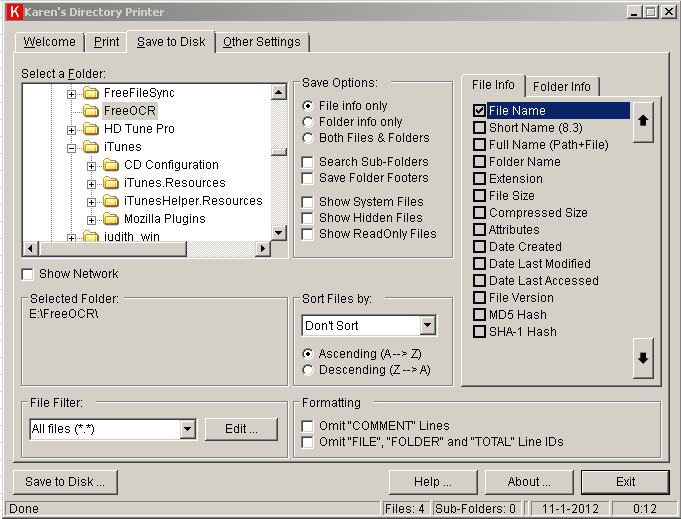

Download en installeer Download Karens Directory Printer for Windows 7 free - Windows 7 Download .
Open Karen's en selecteer het tabblad "Save to Disk. In "Select a folder" selecteer je de map met je bestanden die je wil afdrukken (opslaan). Zet de instellingen zoals in het voorbeeld hieronder.
en klik op de knop "Save to Disk"
Je krijgt nu de keuze waar je het bestand wilt en welke naam. kies maar Bureelblad en als naam Karen.txt
