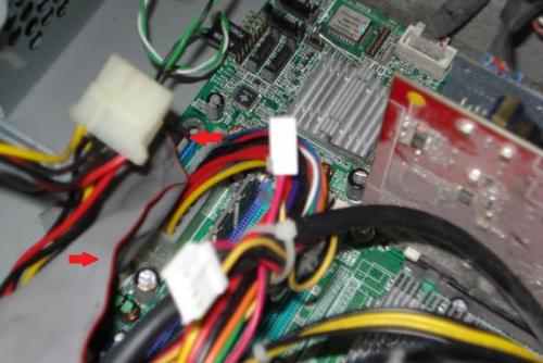

Ja, spijtig. Je zal dan moeten kiezen. Of een nieuwe SATA HDD, of één DVD speler opgeven. De DVD-brander werkt ook als DVD-rom, dus het is perfect mogelijk om met enkel 1 toestel te werken (laptops hebben ook maar 1 DVD-brander)
Je moederbord heeft maar 1 IDE aansluiting (voor 2 toestellen, Master en Slave) en 2 SATA aansluitingen (die rode kabels).

het werkt niet ik heb het op een aantal manieren geprobeerd en ik krijg dan een aantal meldingen:
Disk Boot Failure,Insert Systym Disk ,
Fout tijdens laden besturingssysteem,
NTLD: Kan Station Multi(0) disk(0) rdisk(0) partition(1) niet openen.
