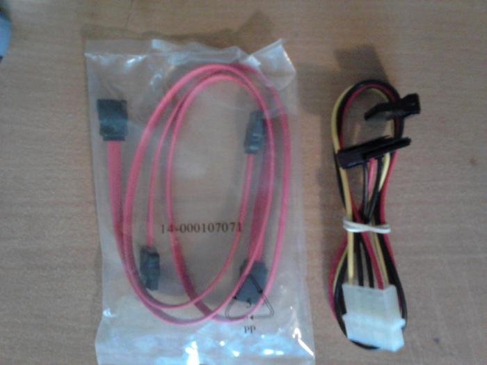

Ik bekijk hier net mijn doos van moederbord,gelukkig houd ik alles hehe en zie hier verschillende kabels, ook van die rode en er staat Sata op maar beide kanten zijn recht,en hetgeen jij zei is ene kant recht,andere kant hoek?
Ivb van stroomkabel heb ik er ook nog paar in die doos zitten ene kant 4PIN en andere kant ??
Heb fotoke toegevoegd maar weet niet of het duidelijk genoeg gaat zijn.
Dat zijn idd de kabels een aansluitingen die je nodig hebt :top:
Aan één kant recht en aan de andere kant gebogen maakt in principe niets uit, het kan wel
wat makkelijker zijn om je kabels weg te werken.
Zo zie je maar het kan altijd nog wel eens van pas komen xD
