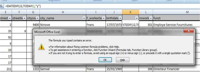

Kan er mij iemand zeggen hoe ik een correcte formule in Excel zet voor het berekenen van een leeftijd?
Ik heb een file met bij iedere persoon een geboortedatum.
Aan de hand van deze gegevens wil de leeftijd bepalen.
Ik heb al heel wat opgezocht en gevonden maar ik vind de juiste formule niet.
als ik deze gebruik:
=DATEDIF(birthdate,date,"y")
dan lukt het niet
Ik gebruik windows 7 enterprise.
Bedankt.
Patsy.

Het lukt nog steeds niet...
Ik krijg altijd deze error
En enkel het jaar is niet voldoende.
Ik moet de exacte leeftijd hebben.
Als ik enkel het jaar invoer dan weet de formule uiteraard niet of deze persoon al dan niet verjaart is :-(

De formule die je wilt gebruiken is geen formule voor het werkblad, maar voor VBA. Ik kan uit je bericht niet opmaken waar je deze wilt toepassen. In je formule zit ook nog een fout (of 2); DATEDIF moet DATEDIFF zijn, en ik denk niet dat de Y tussen haakjes moet. En ik denk dat Date ook een VBA-functie is....? (DATE is een VBA én een Werkblad-functie, maar je mag in VBA DATE niet gebruiken als Variabele...omdat het al een Functie is)
Daar je "Y" in geeft als "soort jaar" veronderstel dat je enkel het aantal jaren wilt zien.
Zou je dan niet gewoon in het werkblad werken met deze formule in C1:
=AFRONDEN.BENEDEN(JAAR.DEEL(A1;B1;1);1)[/Code]
In het engels:
[Code]=FLOOR(YEARFRAC(A1;B1;1)1)[/Code]
gebruiken, waar in A1 voor geboortedatum staat, en =VANDAAG() ( of =TODAY() ) in B1 staat.
of zoals in jou voorbeeld (de afbeelding) in K2 de formule:
[Code]=FLOOR(YEARFRAC(J2;TODAY();1)1)[/Code]
en deze doortrekken.

Aha! ik krijg al geen error meer :-)
maar ook geen leeftijd GRRRRRRr
Mijn geboorte datum is: 17/07/1973
Mijn resultaat is: 07/02/1900
Dus nog altijd niet goed...

@Beerke10
Datedif is weldegelijk een formule voor het werkblad!
[color=#333333]=floor(yearfrac(j2;today();1)[/color][color=#ff0000];[/color][color=#333333]1) [/color]
De puntkomma is in de formule vergeten.
Let op! De 'floor' formule geeft een andere leeftijd op je verjaardag
Als bijlage de 3 gegeven oplossingen.
