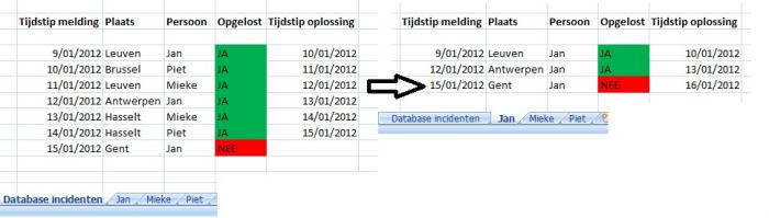

Zoals de titel al zegt zoek ik een formule of een manier om vanuit een database van gegevens, automatisch gegevens te kopiëren naar een specifiek tabblad bepaald door een variabele/criterium.
In bijlage vinden jullie een voorbeeld (let op de verschillende werkbladen!):
Linkse figuur is de database met incidenten. Nu zou ik graag willen bijhouden hoeveel Jan er heeft opgelost en hoeveel Mieke + de gegevens die erbij staan (tijdstip, opgelost ja/nee. Gewoon de hele rij) EN dit in een ander werkblad.
In dat andere werkblad (zie rechtse figuur) zouden dus enkel gegevens mogen komen te staan met de variabele Jan/Mieke/Piet. Op zich mag gewoon de hele rij mee gekopiëerd worden naar het andere tabblad.
Als 2de punt zou dit geheel automatisch moeten gebeuren. Dus ook wanneer er een nieuw incident ingebracht wordt, zou deze naar het desbetreffende tabblad moeten gekopiëerd worden. Dus als er een nieuw incident van Jan bijkomt dan moet die hele rij ook naar tabblad Jan gaan.
Momenteel heb ik wat zitten te experimenteren met de filter optie. Hierbij krijg ik ze al mooi gescheiden van mekaar. Nu zou ik ze nog automatisch willen kopiëren naar een ander tabblad + dat dit ook automatisch gaat in de toekomst. Tevens heb ik ook al gedacht aan draaitabellen, maar weet niet of je dat gemakkelijk kan implementeren in een reeds bestaande lijst...

Alvast bedankt voor de reply. In bijlage het voorbeeldbestandje. Ik heb die code gebruikt die jij geschreven hebt in een ander topic. Echter is mijn VBA kennis beperkt dus vandaar dat ik me afvroeg of je misschien elke stap in de code even zou willen vertalen zodat ik weet welke de functie is van elke 'lijn'. Dan kan ik die gemakkelijk zelf nog aanpassen.
Zo zou ik bv in de aangemaakte tabbladen ook een spatie willen hebben tussen de headings en de eerste waarde. Net zoals 1 kolom van de rand (eigenlijk dezelfde opmaak als in de database). Tevens krijg ik ook altijd een leeg tabbad wanneer ik gesorteerd heb. Ik vermoed dat het die lege rij is net onder de headings vooralleer de 'echte' waardes beginnen.
Als laatste krijg ik altijd een privacywaarschuwing wanneer ik wil opslaan. Misschien moet ik ergens een instelling wijzigen?
Dat was inderdaad het geval, en met een simpele aanpassing "waar" de code moest geplakt worden is dit opgelost.
