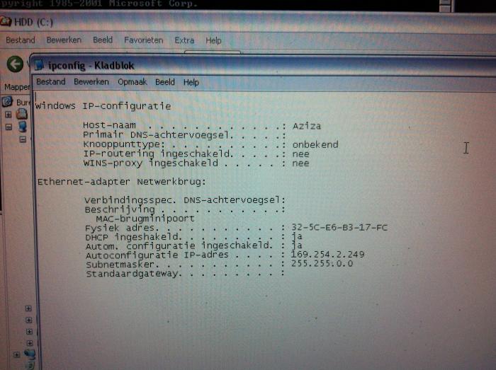

Ik heb de stappen uitgevoerd, hopelijk goed en ik heb een foto gemaakt van het beeldscherm (gezien ik op betreffende laptop niet over internet beschik).
De laptop staat nu op 1:20 uur verbonden en gegevens pakketten zijn: verzonden 2681 / ontvangen 81.

De "netwerkbrug" waar Mako naar verwijst is een virtuele "brug" tussen twee netwerken of adapters. Als je er een in je netwerk centrum hebt staan mag je ze verwijderen. Kijk gelijk eens of je WLAN adapter ingeschakeld is ?
Op de foto van de ipconfig zien we eigenlijk alleen dat je geen kabelverbinding hebt, de rest van de gegevens staan niet op je scherm ... .
Je kan het bestandje ipconfig.txt posten ipv een foto.
Hoi zoals ik eerder aangegeven heb is het niet mogelijk om het bestand te uploaden naar het web, daarom de foto.
Voldoet deze foto dan niet? Dit is alles wat er in t bestandje staat...
