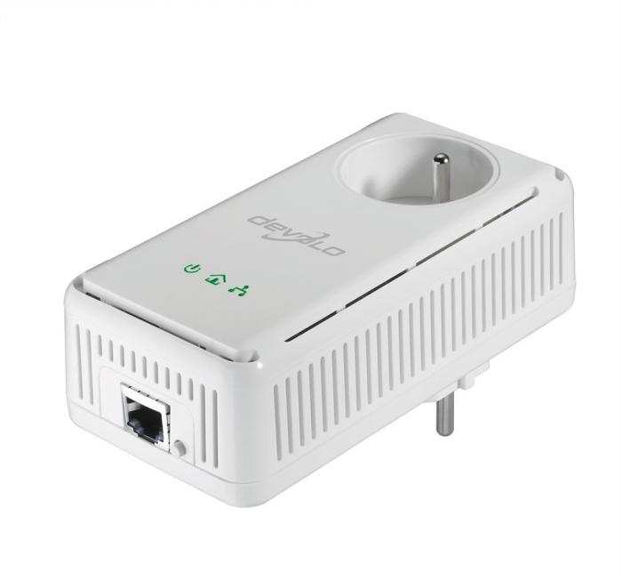

Een andere computer in het netwerk heeft wel internetverbinding maar die zit op de een of andere manier in een ander netwerk met hetzelfde modem? Bij die computer heet het netwerk 2 ( niet zelf de naam verandert) en bij mij onbekent netwerk? ik zou internet moeten krijgen via de stroom maar ook als ik hem rechtstreeks aansluit kan hij geen verbinding maken met het internet.

  • Als je via de stroom met het netwerk verbonden bent maak je waarschijnlijk gebruik van een PLC (Power Line Communication) systeem. Heb je een ontvanger in volgende aard?
