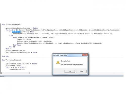

Ik werk met Excel 2007 en ik heb een Excel bestand waarin ik graag de namen die voorkomen in kolom A en B in een nieuw werkblad wil zetten. Dus als de naam Bert in kolom A of B staat deze in een nieuw werkblad plaatsen met de naam "Bert". Voorbeeld toegevoegd. Deze werkt via VBA prima voor kolom A maar hoe krijg ik ook kolom B?

Hallo kapima,
ik ben ook maar een "beginner" in Excel, maar één ding kon ik toch bekomen, namelijk dat de 2de persoon in je blad Main ook een appart tabblad krijgt, met data.
Het is wel via een eenvoudige omweg, ik heb de code herhaald.
In de het gekopieerde deel van de code heb ik dan KeyColumn vervangen door KeyColumnB.
(Const KeyColumnB As String = "B")
Zie Bijlage:[ATTACH]15982[/ATTACH]
