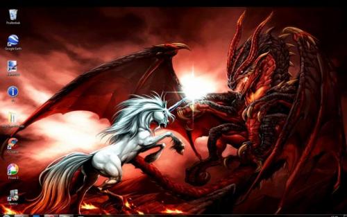

Het rare is, toen we een print screen namen, dat je daarop wel het volledige scherm ziet. :hmmmm2:
Type scherm is een Samsung "SyncMaster 943nw".
Nu toen de driver gedeinstalleerd was werkte het scherm wel goed, pas vanaf de driver er terug op stond ging het scherm weer naar beneden...
Ik heb het zelf even in paint aangepast want de print screen was dus normaal.
Blijkbaar is het terug in orde. xD
